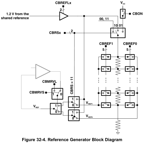

我正在尝试使用MSP430F5529上的内部比较器B测量电池电压。 我使用了示例代码,将参考电压设置为Comp B的负极端子(2V),并将电源连接至Comp B,CB4 (WFP 6.4)的正极端子。 WFP 1.6 连接到CBOUT (comp B的输出) ,我用 saleae对WFP 1.6 进行了探测。 我观察到CBOUT对于1.946V电源来说很高,并且一直很高(我预计这个值会很低)。 对于我的应用,50mV的测量差异会产生巨大影响。
Comp B的准确性如何? 有人能帮我使它更准确吗? 如果有什么缺失,请让别人告诉我吗?

    请注意,2 V VREF+通常为1.98 V,最小值和最大值分别为1.95 和2 V,电压为3 V。然后,根据1.5 % 的未调整总误差,可以查看阈值在1.946 V时的命中情况

    感谢您的快速回复,因为这可能是一种行为,我想为其中一个通道提供外部电压,并将其通过内部电阻梯来生成VREF。 这将使我能够将不同的电压设置为VREF,而不是通过将VCC,1.5V,2.0V和2.5V传递到梯形图获得的电压。 如果可以,请告诉我。 如果是,请说明如何进行?

    用户指南的32.2 6部分说:
    电压参考发生器可以生成器件的VCC或集成精密电压参考源的电压参考的一小部分。
    不能使用外部VREF。 (只有ADC可以连接到外部VREFs。)
    您好,Avinash,
    按照Clemens所说,您可以使用CBRS和CBREF0/1/L位来自定义参考电压。 我建议在电阻梯上使用共享的参考电压2.5 V。
