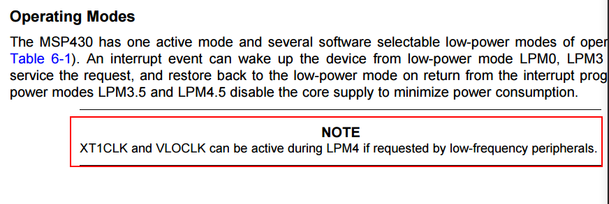

WDT时钟源为VLO,在LPM4模式下,我是否应该将WDT用作间隔计时器?
    您好,
    将WDT用作间隔计时器需要为其提供时钟(您将从VLO获取时钟),但在LPM4中所有时钟都已关闭,因此,不会,这不起作用。 您需要使用仍保持时钟打开的LPM。 例如,您可以使用LPM3并使用VLO获取ACLK,然后将其用于WDT。
    此致,
    Nathan
    不,你错了!
    对于新的MSP430FR2X/4X,VLO可以在LPM4中处于活动状态(参考FR2X/4X系列数据表之一),您可以看到:
    WDT/RTC可将VLO作为LPM4中的时钟来源。
    您好,
    我为此错误道歉。 是的,如果请求VLOCLK作为WDT的时钟源,它将处于活动状态(否则不会)。 这也适用于间隔模式下的WDT。
