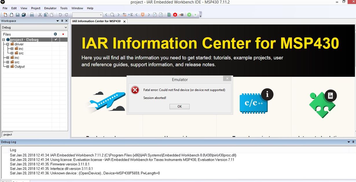

    我们尝试使用MSP-FET430UIF。
    未检测到设备。
    请查看共享的屏幕截图并建议一些解决方案。
    你好,Sankara
    此错误意味着MSP-FET430UIF工具正常工作,但未正确连接到用于JTAG/SBW通信的目标MSP430F5659设备。 请按照SLAU278和SLAU647重新检查连接。
