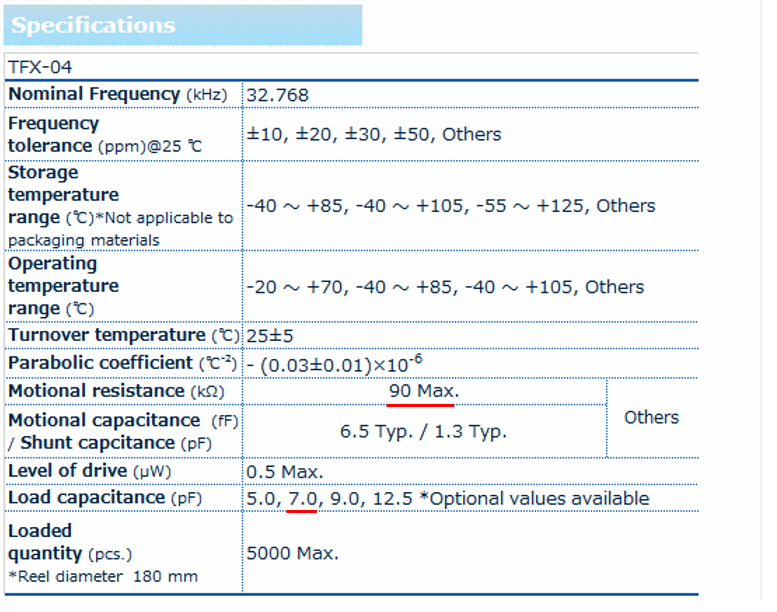

它们将32.768kHz XTAL (River TFX-04:ESR=90k)用于MSP430F5969 LFEXT。
http://www.river-ele.co.jp/products_en/tfx04.html
他们已经将CL=7.0pF的XTAL放入他们的dsign,他们的板几乎已经组成.

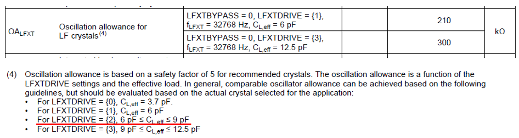

我的客户的XTAL是CL=7.0pF,因此LFXTDRIVE应该是{2}。 但在表中没有LFXTDRIVE={2}的OALFXT。
问题:
1.当LFXTDRIVE={2}, CL=7.0pF时,您能否给出振荡容差(OALFXT)值?
2.当LFXTDRIVE={2},CL=7.0pF,ESR=90k时,安全系数如何?
3.摆动是否良好?

    我相信对于LFXTDRIVE={2},CL=7.0pF,OA将在210至300k欧姆之间。 我将与我们的系统团队再次确认这一点,并尽快回复您并提供答案。
    同时,我建议您查看 MSP430Tm32-kHz晶体振荡 器应用报告。 更具体地说,第4.2 节描述了如何根据ESR和OA计算晶体的安全系数。

    我能够与我们的内部团队讨论此问题,得出以下结论。 您所要求的规格高度依赖于布局,电路板和晶体,这使得在不对定制电路板进行广泛测试的情况下很难提供问题的答案。 此外,我们的数据表中提供的参数特定于用于测试的电路板和晶体。
    总的来说,我们只能使用数据表显示振荡器容差可能在210至300k欧姆之间,但您仍应在您的自定义板上执行测试以确定实际容差是多少。 然后,您可以使用我之前引用的应用报告中的方程式来计算安全系数。
