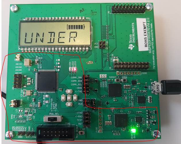

我的客户只能获得我们的EVM,但无法通过USS GUI进行连接。
驱动程序设置良好。 但指示灯D201和D202仍不亮。

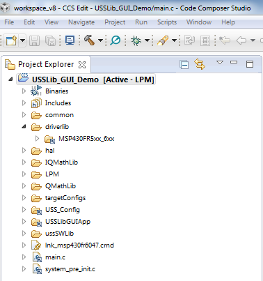

客户通过 CCS加载了项目USSLib_GUI_Demo.projectspec (版本01_30_00_04):
可以通过USB将项目编译并加载到FR6047中。
 FR6047和相关的F5528 (用于编程)工作正常(下面的红色部分);但与USB HID相关的其他F5528不工作。

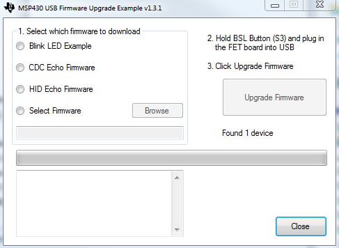

如果按下S202按钮并插入EVM,MSP430 USB固件升级软件将按预期看到F5528:
加载HID回显固件后,问题仍然存在。
对如何处理有什么想法?

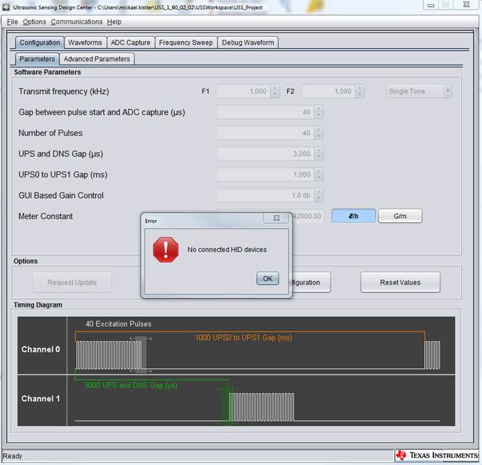

    在将项目加载到EVM上之后(在使用超声波感应设计中心进行任何操作之前),您是否立即看到了这种情况?
    使用超声波感应设计中心,如果您尝试连接,是否看到HID已连接,如下所示?
    此致,
    Nathan
    你好,Nathan,
    不,不是。
    这是我们面临的问题:我们无法通过超声波感应设计师中心连接主板
