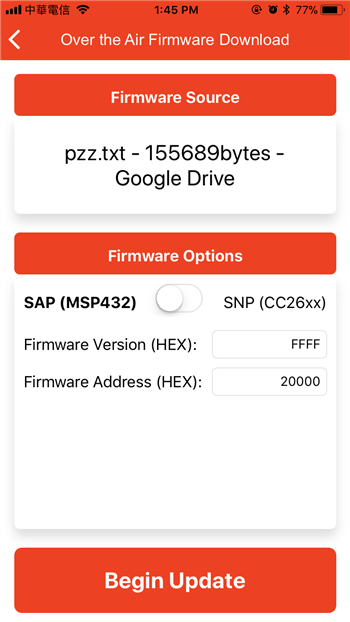

大家好,
i使用MSP432 LaunchPad + CC2650 BoosterPack和闪存OAD简化ink_msp432_SDK_Bluetooth_plugin_1_20_00_42的示例
通过SimpleLink Explorer应用程序更新MSP432固件。
我指 的是无线下载代码示 例用户指南。
步骤1。 我可以通过  Explorer应用程序获得MSP432+CC2650器件(MSP432 OAD)。
步骤2。 上载SAP映像。
在OAD用户指南中,它上传了一个"pz.txt文件"。
我不知道从哪里可以得到这个文件。这个应用程序txt 文件是由CCS生成的吗?
捕获的图像我通过 Google Drive上传“PZZ.txt”(由CCS的Out Format Options生成)。
接下来,我按了"Begin Update"(开始更新)按钮以下载固件。
很遗憾... Explorer应用程序意外退出...

    您好,Tim,
    我很困惑从哪里可以获得此文件。此应用程序txt 文件是否由CCS生成?[/QUOT]
    是的,但仅从0x2000到0x1F000。 我想我们忽略了如何构建此应用程序文件。
     请将您的pzz.txt文件发送给我吗?
      此致,
       David

    您好,David:
    我尝试此文件(oad_new_app.txt)
    但当我按“开始更新”时,TI Explorer应用程序意外退出
    TI资源管理器应用程序:版本1.2 .................................................................1.
    电话:iPhone 7,iOS 11.1
    您好,任何人都知道如何解决问题。
    您好Tim,
    新版本已于今日推出到1.2 应用商店(v AppStore.2)。 将您的版本更新到最新版本,这样可以解决您的问题。
