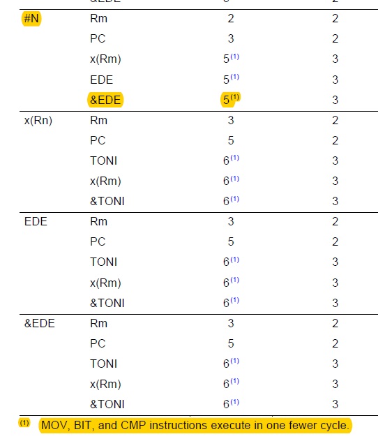

各位专家,您好!
我想估计MSP430FR2433的以下指令周期。
Bit.W    #2,&UCB0IFG+0
这是轮询USCI RX标记的说明。 在UG slau455的表4-10中,说明周期如下所述。
我想知道 "少一个周期"的含义。 请您解释一下。
此致,
Hisao Uchikoshi

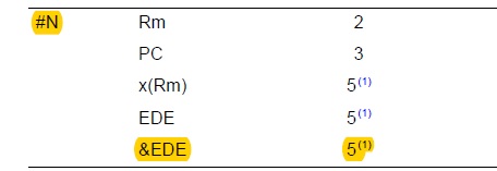

    Hisao,您好!
    它说明,当您对特定寻址模式使用MOV,BIT和CMP指令时,周期数应比此表中的数据少一个。 例如,如果对上面标记为黄色的寻址模式使用MOV指令,则循环数应为4。
