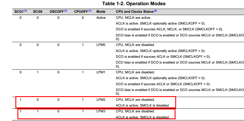

在 MSP430FR6972(revA)的错误表中,TI告诉使用LPM2而不是LPM3来解决PMM24问题。
浏览用户指南,两种低功耗模式之间的区别是SR寄存器中的“SCG0”。
MSP430FR6972没有FLL,因此“SCG0”如何影响这两个LPM?
我看不到任何区别,因为在LPM2和LPM3中 ,CPU、MCLK、SMCLK都是禁用的,ACLK是活动的。
谢谢。
此致,
Seafesse
    您好,Seafesse,
    在没有FLL的器件(如FR58xx/59xx)上,DCO具有本地控制器。 在LPM2中,这将保持启用状态,因此在该模式下稍微增加电流,但避免唤醒时出现数字逻辑锁存,这会导致PMM24勘误表。 请注意,修订版B不包含此勘误表。
