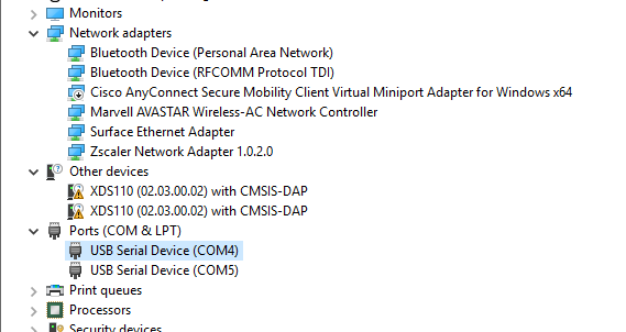

MSP团队,您好!
我的客户在启动MSP432P4和LP5569EVM和控制LED时遇到了一些麻烦,特别是他们在更新XDS110驱动程序时遇到了问题。 在“设备管理器”中,它们分别位于“其他设备”和“端口”中作为USB设备(参见下文),我们认为它们应该位于“端口”中作为UART。 此外,当他们尝试更新驱动程序时,它会指出它是最新的驱动程序。 我意识到这可能不是发布的正确主板,但我需要从某个位置开始,因为我没有一个XDS110可以自己尝试。
巴端
    Barend您好
    如果它们只插入LaunchPad,它是否仍然显示相同的内容。
    您还可以要求客户发送Windows设备驱动程序的快照,并将视图设置为"按类型划分的设备"
    最后,如果他们从SDK加载示例项目并尝试连接到LaunchPad,它是否正确加载映像?
    您好,Amit:
    我们发现了这个问题。 他们需要安装Code composer和Keil,以便这些驱动程序最终看起来像USB上的UART。
    巴端
