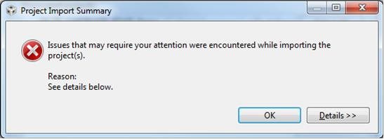

请使用最新的设计能力中心 ,生成一个简单的代码 (如按钮)  ,并尝试在CCS611中导入 ,但收到错误attach。
我错在哪里?
谢谢你
卡洛
    您好,Colombo
    感谢您的帖子。 您是否尝试将CCS更新到最新版本? 在上面的屏幕截图中,您可以单击"详细信息">>"并共享该屏幕吗? 虽然错误的屏幕截图很有用,但它不提供太多信息。

    您好,James:
    由于另一个旧项目,我被阻止到CCS版本。
    您是否有任何问题?
    我将尝试获取错误
    卡洛
     你好,James
    在这里
    卡洛
    Carlo,您好!
    感谢屏幕截图。 您是否尝试过在CCS中检查更新(而不是升级CCS)? 我怀疑有些东西已经过时了。 安装所有更新,然后关闭CCS,重新打开它,并尝试导入Captivate项目。

    Carlo,您好!
    在E2E中搜索“java.lang.NullPointerException”后,我相信我找到了解决方案。 根据Ki-Soo LE在以下线程中的说法,默认CCS 6.1 v.1安装不支持FR2633。 您需要运行更新程序并获取添加对它的支持的更新。 我不确定具体安装哪一个,我认为是设备支持的一个。 但掌握所有内容的最新信息并不会有什么坏处。
