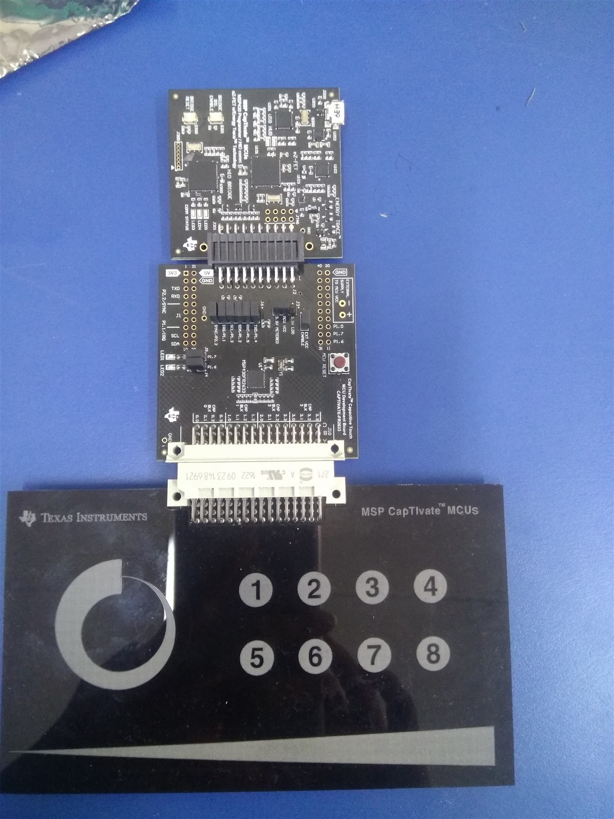

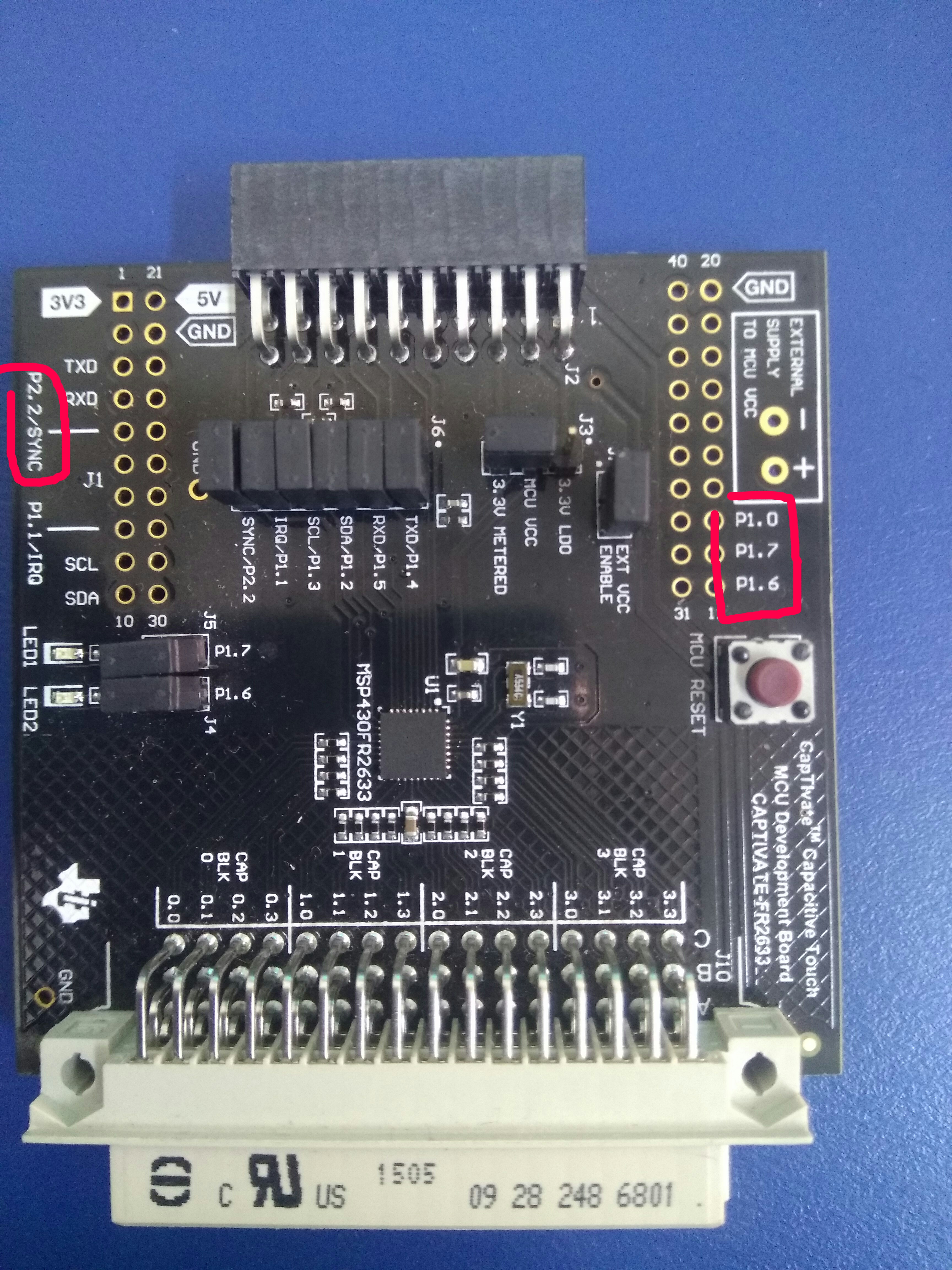

我正在处理一个项目,并且正在使用MSP430FR2633,我需要使用GPIO引脚,但无法在板上找到它们,因为它们没有标记
我已阅读数据表,知道有19个GPIO端口,但只有4个端口被标记(P1_6,P1_7,P1_0,P2_2)。
如何识别其他GPIO引脚?

    我正在使用EVM。 我正在进行一个项目,目前我正在使用BCWP触摸面板,我正在尝试使用触摸面板和继电器控制家用电器(如果您可以建议更好的操作,请执行此操作)。 目前我可以使用MSP430FR2633启动板上标记的引脚(P1_0,P1_7,P1_6,P2_2)控制四个设备。我需要更多GPIO引脚来控制更多设备,但我无法在启动板上找到它们。
    我尝试检查IC上的针脚与标有的插件之间的连接
    例如:-对于P1_0,我将万用表的正极端子连接到IC的引脚7,将负极连接到插件(13)(在第二张图中用红色圆圈标记)。我获得了P1_0,P1_7,P1_6,P2_2的连接。
    对于没有标记的插件,我尝试相同的方式,将正极端子连接到IC引脚,将负极端子连接到其余插件,尝试找到但无法找到之间的连接。

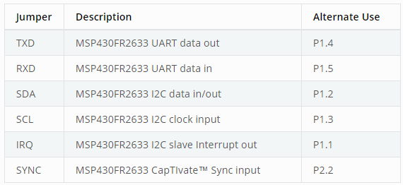

    听起来像是一个有趣的应用程序! 查看J6标题。 这些引脚可用作GPIO,尽管它可能影响与GUI的通信。 如果我记错了,GUI使用UART或I2C,因此如果使用UART,您可以使用I2C引脚并移除上拉电阻器R1,R2和R22。 我建议您查看Captivate FR2633示意图(可在MSP-Capt-FR2633产品文件夹上的"下载设计文件"链接下找到)。
