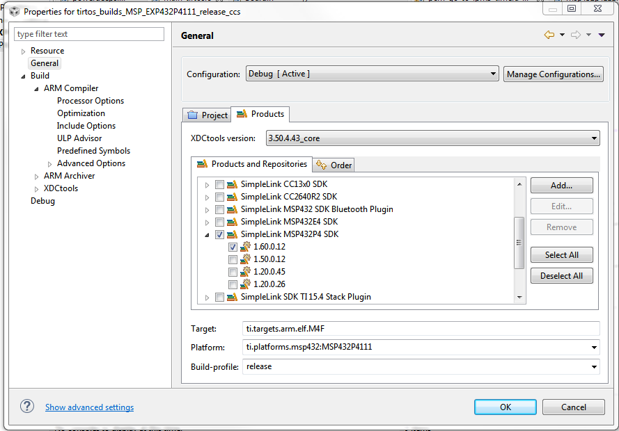

TI-RTOS, CCS编译器文件夹中的程序"outofbox_msp432p401r"显示错误,并且在launchpad/BooterPack上无法正常工作。  LED可以改变颜色和速度,但在Educational BoosterPack MKII的LCD屏幕上不报告操纵杆位置。 我已经尝试重新安装编译器并再次运行该程序。
警告错误如下所示:
#48-D宏"Board_initSDSPI"的重新定义不兼容(在“C:\ti/simplelink_msp432p4_SDK_1_60_00_12/source/ti/drivers/SDSPI.h"的第50行声明)。
欢迎就如何解决这一问题提出任何建议。

    请右键单击您的项目,转到“属性”>“常规”>“产品”,确认您选择的“SimpleLink MSP432P4 SDK”是v 1.60 .xx.xx,然后对名为“tirtos_builds_MSP_EXP432P401R”的TIRTOS内核执行相同的操作。
    千斤顶,
    您是否也看到此错误?
    #warning "ti/drivers/SDSPI已过时,不建议用于新设计。 \
    以下SDSPILegacy模块和宏仅用于与\兼容
    现有项目。 基于SPI驱动程序\的新SD驱动程序实现
    (TI/drivers/SD/SDSPI)用作通过\与SD卡通信的一种方式
    SPI外围设备。 SDFatfs驱动程序是与\连接的方法
    通过SD驱动程序实例的FatF文件系统。 项目应移至使用\
    尽早更换新的驱动程序。 请参阅ti/drivers/SDFatFS.h和\
    TI/DRIVERS/SD.h了解详细信息。"
    为了支持旧的项目,保留旧的驱动程序。 您可以删除此驱动程序并移至新驱动程序。
