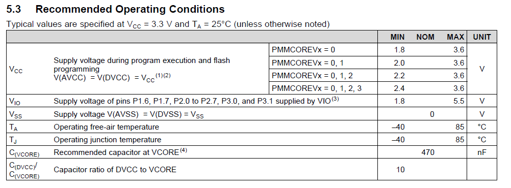

    您好,Rajesh:
    在尝试对设备进行编程时,您如何为其供电?
    我还注意到您未达到数据表5.3 部分中的CVCOREOR CDVCC/CCVCORE规范:
    此致,
    Caleb Overbay
    您好,Caleb Overbay,
    感谢您的意见。
    1. AVCC和DVIO处的电压为3.31V。  我们正在将TLV7.0433万DBV的输出连接到这些引脚。
    2. 当我们向下将这些文件加载到这些设备时,编译器会显示下载已完成。 请附上图片以供输入。
    但我们没有从MSP430获得任何输出。
    3.您能帮我们吗?如何确保下载完成?
    提前感谢。
    此致,
    S. Rajesh。
    您好,Rajesh:
    您是否做出了我在上一篇文章中建议的更改? 如果设备的使用超出了规格,我无法保证它能正常工作。 此外,在IAR中,您是否确定使用FET调试器而不是内置模拟器?
    此致,
    Caleb Overbay
    您好,Caleb Overbay,
    感谢您的支持。
    此问题已解决。  为此,我们采取了以下行动。
    1.我们已将相同的EZ FET电源导轨连接到目标。
    2.我们已使用CCS版本8。
    通过上述方法,我们可以成功地对控制器进行编程。
