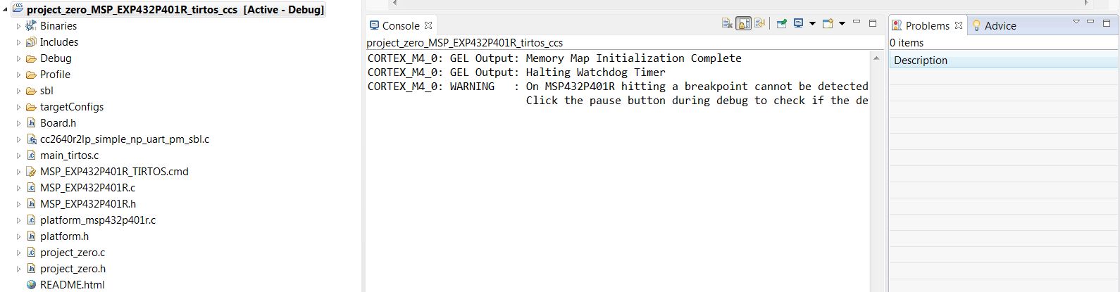

    感谢您提供更多信息。  目前,我不能再提出这项质询。  我附上了一个屏幕截图,以确认我们正在讨论 相同的软件。
    Chris
    你好,很抱歉回复太晚了...我被其他东西困住了...
    您的案例中似乎正确构建了项目,没有任何错误...让我来规划一下情况...
    我有一个msp432和一个cc2650模块,我想开始使用它们,但我完全陷入了困境,因为我无法让它们工作...我只能运行msp432的示例程序,但不能运行两个组合的示例程序...
    我尝试了零项目,但遇到了错误。然后我尝试构建简单的应用程序处理器示例程序,但遇到了相同的问题。在进行一些挖掘时,我发现项目未能生成的原因是因为项目无法生成一些包含文件 定位。例如:-
    >>编译失败
    Makefile:59:目标'BIOS.OBJ'的配方失败
    "C:/ti/simplelink_msp432p4_sdk_1_60_00_12/kernel/tirtos/packages/ti/SysBIOS/BIOS.c",第36行:致命错误:无法打开源文件"XDC/std.h"
    在编译“C:\ti/simplelink_msp432p4_SDK_1_60_00_12/kernel/tirtos/packages/ti/SysBIOS/BIOS.c”时检测到1个灾难性错误。
    编译已终止。
    这是SAP示例程序。我尝试手动找到上述文件,但在TI目录中的任何位置都找不到。有关此处可能出现的问题或解决方案的任何指导?
