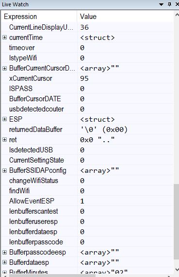

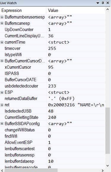

IM在snprintf函数中有问题,调用snprintf()将字符串写入缓冲区后,它更改了我的一些变量。
向前
之后
我们非常感谢您的帮助。 谢谢!
lenbufferpasscode = 267
静态字符缓冲器密码ESP [300+1]={0};
lenbufferpasscode = snprintf (bufferpasscodeesp,300,",\"密码\"":%d,\"时间\""%d,\"选项\"":%d,\"nuser\"":%d},{\"Code\%d\",%d\",%d\",%d\"选择:
密码编码器1.Codenumber1.Passcodenumber1.Timenumber,密码编码器1.选项编号,密码编码器1.Usenumber,
密码编码器2.Codenumber,Passcodenumber2.Timmenument,Passcodenumber2.Optionnumber,Passcodenumber2.Usenumber,
密码编号3.代码编号,密码编号3.密码编号3.密码编号,密码编号3.
密码编码器4.Codenumber4.Passcodenumber4.Timenumber,密码编码器4.OptionNumber,密码编码器4.Usenumber,
密码编码器5.Codenumber,Passcodenumber5.Timenument,Passcodenumber5.Optionnumber,Passcodenumber5.Usenumumber);
    在屏幕捕获中,lenbufferpasscode为0 (之前和之后),但在帖子的文本中显示267。 您能解释一下发生了什么吗? 是否需要267,但snprintf返回'0'?
    您是否研究过SRAM的使用情况并尝试使用较小的阵列来查看问题是否消失?

    您好,Chris:
    我的意思是,在使用snprintf函数后,一些变量被更改了,屏幕捕获只是显示了更改。
    以下代码也会更改变量
    snprintf (BufferMinutesEnter,3,"%02d",ListUsersLatest[I].Minutes);
    267是返回值,它<300,我认为它不是溢出缓冲区。
    我尝试用另一个功能替换snprintf。 你有什么评论吗?
