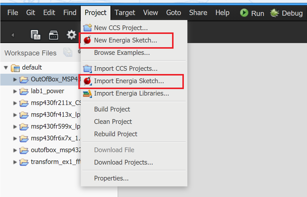

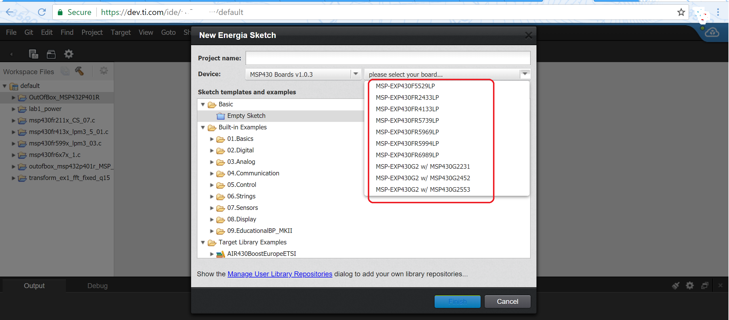

    Energia应该是您的班级的好选择。 但是,Energia支持的主板比MSP-EXP430G2多。
    您可以通过两种方式访问Energia: Energia单机 版和 TI CCS云版
    1.默认情况下,Energia单机版可以支持MSP430低功耗启动板。
    2. TI CCS云可以支持更多的主板,而无需在您的本地PC上下载任何内容。
