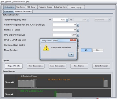

我在CCS7 2.0 中构建了'USSLib_GUI_Demo'项目,并将图像下载到MSP430FR6047E。
然后将2.0 与传感器连接,如下图所示。
我有一些问题。
  1. 当我使用USS时,出现了一个错误“An error was encountered while running the algorith.”(运行算法时遇到错误。),如下图所示。
    这是什么意思?
  1. 当我尝试执行'请求更新'时。 更新失败消息如下所示。
    如何修复?
我附上了传感器数据表 供您参考。
请帮助我们解决上述问题。
e2e.ti.com/.../TL1000KA.pdf
    您好,Erik,
    该错误是因为传感器上没有检测到信号或信号非常低。 这可能是由几个原因造成的。
    管道中是否有水? 进行零流量测量时,请确保已充满管道并将所有气泡摇掉。
    在图中,您将在管道的一侧显示管道。 为确保传感器保持浸泡状态,最好将管道旋转90度,使导线指向扫描床。
    错误消息也可能与配置更新失败有关。 尝试加水/旋转管道,如果仍有问题,请告诉我。

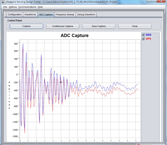

    您好,Eddie,
    我更改了'USS_Capture_Gain _Range'值并重新生成代码。 这可以修复错误消息。
    但ADC捕获异常,请查看下图。

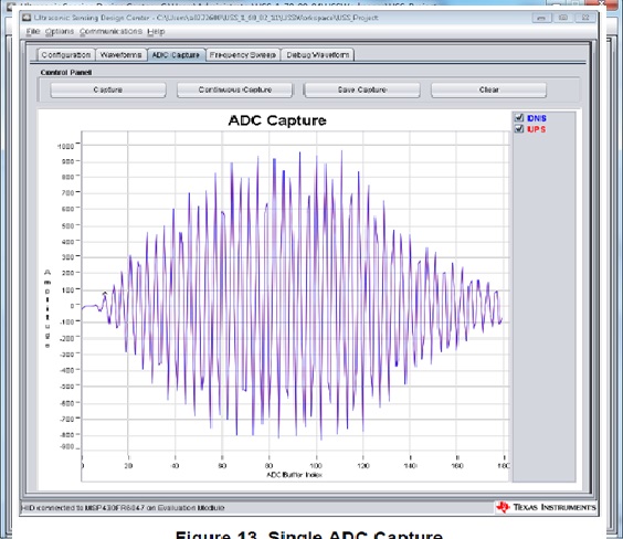

    我将我的ADC捕获与“‘s720A-MSP430FR6047 Ultrasonic Sensing Design Center.pdf”图13 (第11页)进行比较。 请参阅下文
    此问题是什么情况?
    捕获窗口似乎缺少大部分信号。 在GUI中,尝试调整“脉冲启动和ADC捕获之间的间隙”。 您可能还需要从"Advanced Parameters"(高级参数)选项卡中增加捕获持续时间。
