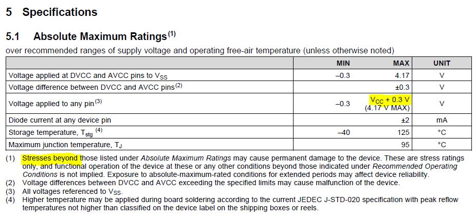

      在为设备施加电压时,您需要非常小心。  如果设备未通电且施加了外部电压,则可能会损坏IO结构。
    我不确定我是否理解您为什么使用FET和适配器,因为启动板上有XDS110。  3.3V来自何处?  XDS110或其它电源?
