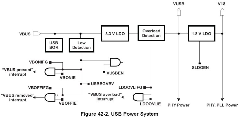

您好,
请告诉我MSP430F5510上VBUS的GPIO引脚的电压。
特别是,我想获取有关P4.[1:3],P3.[0:4]和P2.[0:7]的信息。
我可以找到施加到Vcc任何引脚的电压;但是,我找不到VBUS的参数。
此致,
Nomo
    设备数据表中有USB电源/正常操作,VBUS最小3.76V和最大5.5V的规格。
    顺便说一句,我看到您提到P3和完整P2,因此您的计划是使用64引脚设备。 我想您已经知道相关的勘误表,在通电/重置/启动代码执行过程中,所有端口引脚(48引脚封装中不可用)将不会(如它们应该的那样)处于高阻抗状态。
    您好,
    感谢您的回复。
    但是,我知道在正常操作中VBUS最小3.76V和最大5.5V。
    我想知道VBUS没有供电的情况。
    绝对最大额定值在数据表中,说明了施加到Vcc任何引脚的电压;但是,未说明施加到VBUS GPIO引脚的电压。
    此致,
    Nomo
    以下是slau208 MSP430x5xx和MSP430x6xx系列用户指南中的图示 ...
    在42.2 .1.3 部分 ,有端口U控制说明...
    清除PUSEL后,端口U引脚(PU.0和PU.1)可用作通用,高电流输入/输出
    销钉。 这些引脚只能配置为两个输入或两个输出。 提供端口U
    通过VUSB导轨。 如果系统中未使用VUSB-V 3.3 (已禁用),则VUSB-V LDO针脚可以是
    外部提供...
    通常,禁用USB时,V18,VUSB,DP和DM应保持打开(未连接),PUR,VBUS和VSSU应连接到DVSS。
