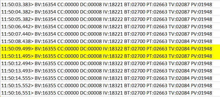

MSP430F6.7751万A 在我们的应用中用于电源管理板。 我们已经看到微控制器正在运行时的未知重置。
我们以前从未见过这种控制器的随机重置。
我们所做的与常规设置不同之处是,我们从额外的UART端口(UCA1)焊接了1英尺长的电线,用于我们的内部数据记录。
来自UART的数据日志确认控制器已重置,因为我们看到数据日志中断约一秒 (通常我们每秒记录一次来自微控制器的数据)。
附加的图像供您参考。
此外,我们在拉动微控制器的低复位引脚时,也看到了数据记录中断的相同行为 ,这证实微控制器已进行复位。
有趣的是,我们正在运行4个类似的设置(使用线攻),并且我们只在其中一个设置中看到微控制器的重置一次。

    您好Rajesh:
    如果您在连接长电线之前没有看到重置,这是我要检查的第一件事。 UART信号连接到什么? 您的逻辑电压电平在UART信号上是相同还是超过最大输入电压?

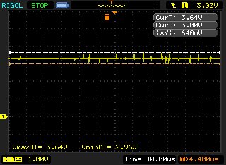

    您好,James:
    1)我们已经捕获了微控制器VCC上的噪音。
    此噪声/波纹已在使用示波器交流模式的VCC中捕获。
     有关VCC中的噪声/波纹,请参阅以下示波器图像。
    最大波纹为8mV。
    2)我们还捕获了VCC上的噪声,同时电感负载(风扇)通电/断电,电源线布线靠近从微控制器中取出的UART线。
    在此测试过程中,示波器电源通过使用UPS电池隔离,以避免因电源干扰而产生的噪音。 风扇连接至主电源。
    有关电感负载开/关期间的VCC噪声,请参阅下图
    VCC中的干扰约为3.64 V至3 V。 另请注意,在此测试期间,我们未看到微控制器的任何重置。

    您好Rajesh:
    VCC上的噪音对设备不是很好,应进行过滤。 另外,请记住3.64V超过了设备的最大输入电压。 可能是过压情况导致重置。 您是否能够重现该问题?
