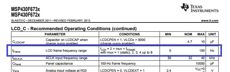

在数据表( 第70页LCD_C建议的工作条件)中,
LCD帧频率范围(fFrame)的指定如下:
LCD模块(fLCD)的频率是根据条件计算的。
(最小) fLCD = 2 x 4 x 0
= 0
(最大) fLCD = 2 x 4 x 100
= 800
因此,我知道fLCD的建议范围是0到800 Hz。

    我建议您通读 用户指南中的第35.2 章节2。 基本上,fRAME频率由LCD的数据表定义。 fLCD信号由ACLK或VLOCLK提供,频率在30kHz和40kHz之间。 然后,根据fLCD = 2 * mux * fFRAME公式,使用LCDPREx和LCDDIVx位将其分解。 如果LCDPREx和LCDDIVx位都是0,fLCD等于ACLK或VLOCLK。 但是,这不符合液晶屏上的fRAME规格(如上所述)。 图35-1说明了这一点。
    最低频率的电流消耗最低。 最高频率的闪烁最少。

    正确的fLCD频率取决于LCD对帧频率和LCD多路复用速率的要求。 您的问题似乎表明您尚未选择液晶屏。 选择一个后,您将知道确切的fFRAME和MUX值。 然后,您可以为LCDPREx和LCDDIVx位选择正确的值以相应地设置fLCD。 您是否已通读《用户指南》中的第35章LCD_C?
    我不确定我是否理解您关于液晶屏故障的问题。 只要LCD受MSP430F6726支持(例如,分段,多路复用模式等)并且没有缺陷,它就应该可以正常工作。 如果液晶屏有缺陷(例如针脚短路),则可能会损坏设备。 "缺陷"一词非常笼统。 例如,"有缺陷"的情况是将12V应用于VCC,而不是3.3V。 请记住,这种情况不属于我们建议的工作条件。
