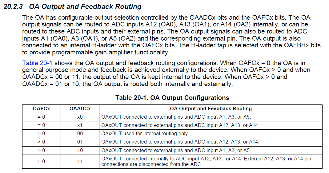

您好,
我正在使用内部OP-AMP OA0,作为一个单位增益缓冲器,并从一个与A0 (WFP 2.0)相连的光电晶体管中获取电压电平。
我的问题是关于OA0到ADC10的连接。 用户指南指出,输出可以在内部路由到模拟输入A1 其相关的WFP引脚2.1。
这意味着什么?
我的意思是,是否必须在ADC10AE0寄存器中设置A1位才能使用A1进行转换? 如果没有,那么WFP的2.1 (A1)针脚是否会受到OA0输出的影响?
我实际意识到,如果设置了ADC10AE0中的位,则测量值是可靠的,但我仍对自己的工作有疑问。
提前感谢您!
Mirco
    您好,Mirco:
    阅读 《用户指南》的OP-AMP和ADC部分后,您使用的外围设备似乎与您的应用所需的外设相同。 从下表中可以看出,OA输出可以严格地进行外部路由,严格地进行内部路由,也可以同时进行。
    一旦将输出设置为路由到ADC (A1),您必须在ADC10AE0中设置A1位以启用该通道的模拟转换。 如果未设置该位,则不会启用ADC A1通道;但是,如果OA0输出是从外部路由的,则不管ADC10AE0中的A1位是什么,您仍然可以在WFP 2.1 上看到OA0输出。 希望这能稍微清理一下,并确保您配置的方式是将OA0输出路由到相应ADC通道的正确配置。
