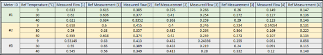

我们正在尝试使用流量和温度校准仪表,并按照我们获得的文档中的说明进行操作
我们处于测试阶段,因此上面的图仅用于3米未来,我们将使用至少20个以上的温度和流量,我们还具有单独的二次方。
仪表1
仪表#2
仪表#3
值。
问题是当我们尝试使用函数 USS_computeTemperature (config,&fixedResults) 来估计温度时,我们得到 的值低于-60°C
日期,->校准流量(l/s),非校准流量(l/s),估计温度(°C),代码错误。
作为参考,参考仪表显示6 °C时的0.630 l /秒

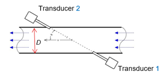

    此外,我们不了解使用反射形态的传感器必须使用的距离是多少(如上一幅图像所示),我们是否必须使用反射器(6.505 cm)之间的距离? 或者,我们是否还必须将反射器和换能器(8.0.7142万 cm)之间的距离增加2倍?
    USS_SOUND长度是声音通过6.505 cm 还是8.0.7142万 cm 所需的时间?

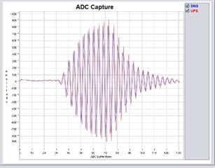

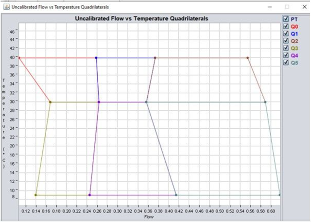

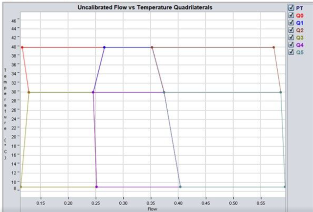

    是的,这是一个问题,因为我们没有EVM,我们最近购买了一个EVM,我们能够调整所有这些参数以解决该问题(这正是您所提到的), 虽然温度校准LUT的生成异常,但它的象限相互交叉,其他象限相互交叉。我们是否遗漏了一些东西?
    我还附加了ADCD捕获和新标题。
    e2e.ti.com/.../USS_5F00_meterVFRCalibFlowTemperature.he2e.ti.com/.../USS_5F00_temperatureLUT.he2e.ti.com/.../1563.USS_5F00_userConfig.he2e.ti.com/.../USS_5F00_intrplCorrLUT.h
    此致!
    您好,
    ADC捕获在我看来很奇怪。 我发现您的增益设置为27.7db。 这不是水表中的正常配置。 您是否在夹钳式仪表上工作? 您能否对测试设置拍照?
    此ADC数据看起来像是您正在钳式仪表上进行测试。 您启动 USS_START_CAPTY_SEC的时间为10us。根据您的ADC捕获,absTOF应该在13us左右。 超声看起来像是通过管道而不是水传输。 这会导致奇怪 的温度校准数据。

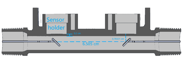

    您好,它类似于钳式仪表,在我们的设计中,传感器不与水接触,这是因为在该地区,水很可能会冻结,产生的压力会损坏传感器的完整性。
    水和传感器之间有一个2 mm 宽度的塑料(尼龙PA66)间隙,如下图所示。
    您认为这会对温度估计等温度+流量校准产生多大影响?

    您好,
    我认为您现在不能获得正确的超声波信号。
    几年前,我们对钳表进行了测试。 换能器是专为此应用而制造的。 管道由CPVC塑料制成。 我们还在一些铜制管道上进行了测试。 但是,其他材料会吸收大部分超声波信号,使其难以接收。 它还需要在 换能器和管道之间放置超声波耦合剂,以降低超声损失。
