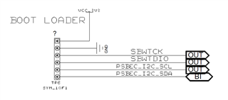

大家好,
客户希望使用MSP430FR2355对电压和电流进行采样。 请帮我检查一下吗? 非常感谢。
    你(们)好
    RST引脚需要POR电路,上拉电阻(4.7K)和电容器(建议不要超过1.1nF)。
    请参阅应用程序circuit.in数据表。
    您好,Allen,ä nen
    感谢您的支持,
    客户想知道他们只想使用I2C连接CPU,而不想使用UART, 当前设计是否支持它? 非常感谢。
    您好,Yadong:
    WFP 1.2 WFP的1.3 可以连接到CPU的I2C功能。
