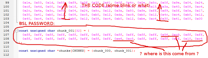

根据SLAU610B,我的客户正在使用BSL RX密码命令访问MSP430FR2033中的BSL。
密码由FRAM内存的32个最后字节(它们的代码)组成。 他们能否使用这些字节来识别有效的固件? 这些字节的内容是什么以及如何生成?
他们的想法是这样做:每次使用给定密码进入BSL时,他们都知道固件是正确的。 这样他们就可以重新启动电源并继续工作。
如果无法通过,请使用空密码启动它并引导加载固件。
因此,他们需要此密码对于固件版本是唯一的。 他们发现中已经存在一些数据,但不知道它们的含义,也不知道这些数据是否可以修改 ,例如填写时间戳。
我在附件中提供了示例十六进制文件及其嵌入上层系统固件(章节)的C代码格式。

    Alberto,
    BSL密码与BSL中断矢量表(位于地址0xFFE0和0xFFff之间)中前16个单词匹配,您已对eUSI_A0接收/传输,Timer0_A3和系统重置中断加下划线。 如果输入的密码不正确,将启动批量擦除,并擦除所有代码FRAM (但不会擦除信息存储器)。 应用程序使用的中断向量不应被擦除/覆盖(FFE0-FFE2被保留),但可以根据需要修改未使用的中断向量。
    此致,
