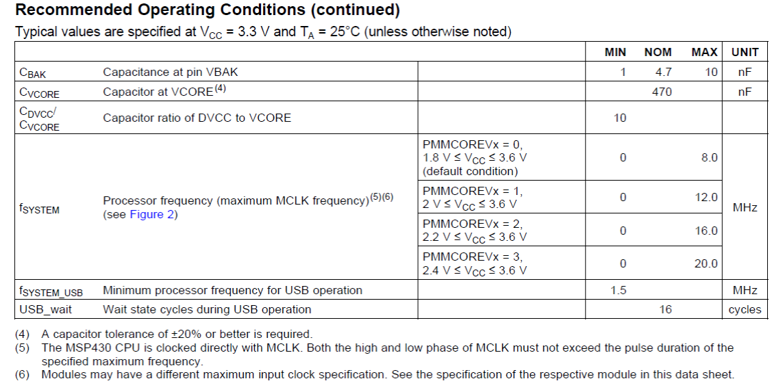

我对MSP430F5359IPZR的电容器VCORE有技术问题。
根据数据表,它应该是470nF±20 % ,但在两年期间,我使用电容器1uF±20 % 生产。  根据数据表,我现在已将此电容器更换了470nF。
DVCC上的总电容约为45uF,因此CDVCC/CVCORE=45,即大于10。
MCU的电源电压为3VDC。 开机后 ,VCORE切换为最大值( PMMCOREVx=3),直到下一次重置时才会更改。
  1. 这种电容差(1uF而不是0.47uF)对于MSP430功能是否至关重要?
  2. 它对我们的应用程序是否至关重要,其中VCORE是最大值,而不是更改?
  3. 生产的5000台设备的功能存在什么风险?
Shlomi
    Shlomi,您好!
    1.是的,VCORE处的470 nF电容对于TI数据表中指定的MSP430器件的正常运行至关重要。
    2.必要的PMMCOREVx电平取决于所使用的系统频率,但3电平在任何电源电压为3V的频率下均受支持。 固件必须小心地逐级提升PMMCOREVx,并遵循正确的SVS/SVM寄存器修改。
    3. TI不能保证任何不符合数据表所列规格的器件操作的性能。
