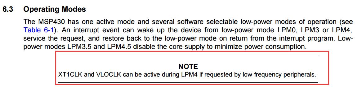

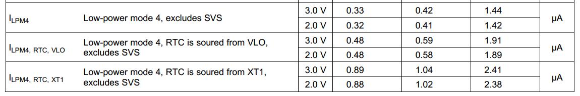

我想使用RTC模块在LPM4模式下定期唤醒设备。 但在用户指南中,它说“RTC计数器是一个16位计数器,它在AM和除LPM4和LPM4之外的所有4.5 中工作”,所以我认为在LPM4模式下应关闭VLOCLK,在LPM4模式下,设备不能定期唤醒。 但是,在FR2111的数据表中,它具有ILPM4,RTC,VLO和ILPM4,RTC,XT1参数。 那么为什么它是不一致的呢? 在LPM4模式下,VLOCLK或XT1是否关闭? 我对此感到困惑。
    你好,Shaw,
    FR2111可支持在LPM4中具有VLO或XT的RTC。 您可以在FR2111数据表中找到注释。
    无论如何,感谢您指出这一点,我们将在下一版本中更新UG。

    感谢您的回复。 我想我现在就知道了。 然后,我想知道FR2xx和FR4xx系列中哪些支持带VLO的RTC或LPM4中的XT,哪些不支持? 如果在FR2433和FR4133等数据表中未注明RTC,我是否认为它不支持LPM4中的RTC?
    邵氏
    到目前为止,FR2xx和FR4xx系列中的所有设备都支持此功能。 请注意文档更新。 谢谢!
    此致,
    林氏六音
    您好Ling,
    应该是" FR2xx和FR4xx系列",对吗?
    邵氏
    是的。
