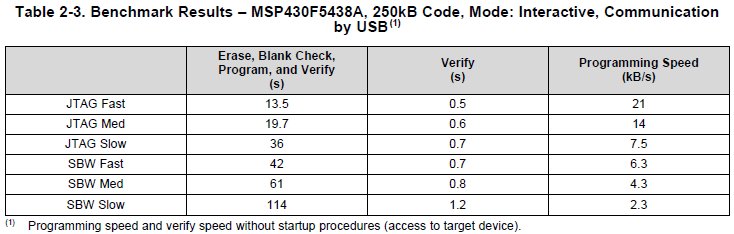

非常初步的设计阶段。  我以前没有MSP430经验,但我认为它将是我们项目的正确芯片。  我想决定是使用4线编程接口还是2线编程接口来设计它。  我知道2线需要更长的时间,但我发现除了"慢10倍"之外,没有提到实际时间。
是2秒还是0.2 秒?  还是2秒与20秒?  还是20秒与200秒?
我想节省主板空间并使用2线,但如果编程需要相当长的时间,我不想这样做。  我所说的不是原型数量,而是1000多个生产运行数量。
那么,您能否告诉我4线对2线的预期编程时间?  谢谢你。
    TI MSP-FET的速度可在 www.ti.com/lit/slau278中找到
    Elprotronic / TI MSP-Gang的速度可在 http://www.ti.com/lit/pdf/slau358中找到
    可以通过此页面下载Elprotronic工具的速度 https://www.elprotronic.com/productdata (FlashPro-430 MSP-benchmarks.pdf)
    但是,用于MSP430器件的最快工具是我的SBW+(类似MSP组) 闪光灯,它可以为2xx器件写入高达48 KB/s的数据,为5xx器件写入高达200 KB/s的数据。 它是标准SBW接口,通过一条I/O线路进行扩展。

    以下是详细的基准测试...
    功能 模式 单位
    中速 快速
    主设备MCLK 6. 12. 24岁 MHz
    目标设备MCLK 1.5 3. 6.
    最大SBW+ PIO频率 0.5 1.
    最大SBWTDIO (重置)频率 1.5 3. 6.
    最大SBWTCK (测试)频率 1. 4.
    MSP430x2xx闪存时钟 300 375 461.5 千赫
    SBW+数据传输 61. 122.1 244.1 千字节/秒
    MSP430G2955闪存写入 28.4 39. 48.3
    MSP430F5659闪存写入 51. 91.9 (1) 95.3 (1)
    MSP430F5659闪存智能写入 196.9 (1)
    MSP430FR5959 FRAM写入 50.6 101.1 202.
    闪存/ FRAM/RAM验证 55. 109.9 219.6
    MSP430F5659边际读取 72.8 73.2 73.4
    MSP430F5659 CRC计算 510.8 1017.7 2024.2
    FRAM/RAM快速写入(2) 11.1 22.1 44.2
    闪存/ FRAM/RAM快速读取(2) 9.5 19.1 38.2
    闪存/ FRAM/RAM快速验证(2) 9.1 18.2 36.3
    (1)写入速率不固定。 它是针对每个目标设备计算的。
    (2)标准SBW功能,不使用PIO线路(SBW+)。
