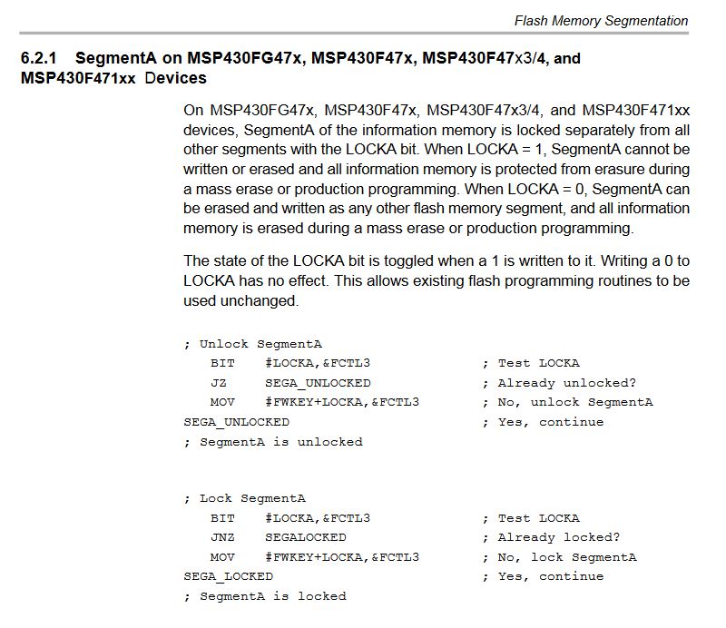

Msp430f4152具有256字节的闪存。地址分为0x1000到0x10ff,分为四个部分A,B,C,D,0x1000~0x103F; 0x1040~0x107F;0x1080~0x10BF;0x10C0~0x10FF。
0x10C0~0x10FF的最后一段无法写入,写入后读出为0xff,其他部分正常。 原因是什么?
    默认情况下,句段A处于锁定(保护)状态。 不知道F4xx,但F2xx使用此段作为出厂校准常数。 要擦除/写入,必须先解锁。
    Alvin,您好!
    从用户指南中,应该可以在没有任何解锁机制的情况下写入A段(0x10C0-0x10FF)。 仅其他4xx设备需要解锁。
    让我在工作台上快速检查一下
    Alvin,您好!
    我已在工作台上检查了F4152,需要按照上述方法清除Locka钻头。
    文件似乎前后不一致,没有提到F4152的这一程序。
    我会处理这个问题。
    Lukas
    您好Lukas,
    谢谢,我参考了MSP430x4xx系列用户指南。 F4152 Locka位需要清除,我能理解?
    是的,没错。
