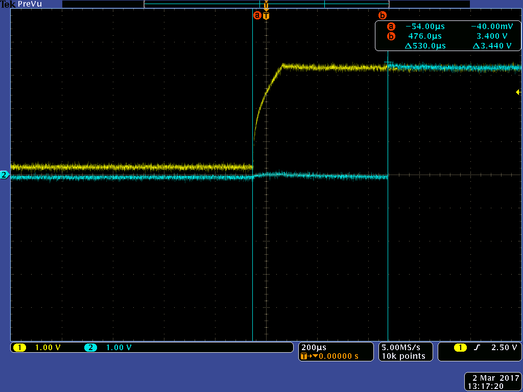

请您是否准备好在      FR2311 启动板上显示“快速启动时间”(大约2 MS或更高)的示例?
我在等待套件进行自我测试 ,并让客户在 17 MS 启动时间方面遇到麻烦。

    另请参阅数据表的图5-4。 总之,以下是要考虑的步骤:
    1. VCC上升(时间取决于电源和电容器)
    2. Bor释放(10毫秒,但仅涉及VCC降至VBOR以下后的时间,而不是冷启动)
    3.低级启动代码(MCLK正在运行。)
    4.检查Bootstrap Loader条目序列
    5.在重置向量处开始执行用户代码(到目前为止,最多为3毫秒)
    6. C启动(包括在_c_int00中从boot_special .c:stack_init(),_system_pre_init()以及可能的_auto_init()进行自定义)
    7.主要的第一项声明()
    下面是我使用MSP-EXP430FR2311从冷启动运行msp430fr231x_1.c的屏幕截图,尽管位切换是main()中的第三个C命令,但它仍然显示~500 us启动时间。

    您好,Ryan,
    请两 次确认 引导 顺序,以及您提到的两个步骤(步骤3和步骤4):
    -->3. 低级启动代码(MCLK正在运行。)  :
    抄送 您能提供更多的详细信息,说明您对此的理解吗?  是否正在载入校准数据?  那么,C客户代码不能接触到什么?
    --> 4. 检查Bootstrap Loader条目顺序–
    您的 意思是设备 将检查是否 必须在“不是”上输入BSL?
    非常感谢
    再见
    卡洛
    您好,Carlo,
    3.这与启动CPU/MCLK至其初始值以便正确操作指令有关,客户不能更改。
    4.是的,这种方法很快就完成了,不会消耗很多周期。 客户不能再次更改它。
