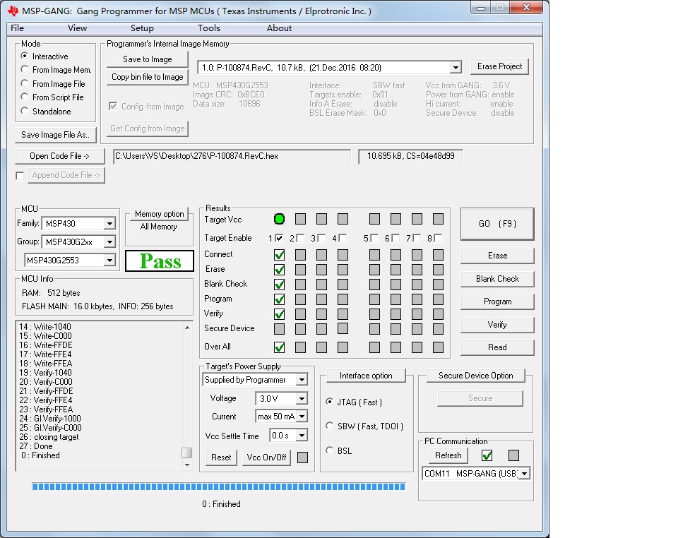

我的一位客户成功地通过MSP-Gang计划对MSP430G2553进行了编程,如下所示:
但是,当他们将MSP430安装在板上并且它未通过功能测试时。 当他们尝试回读并对内容进行比较时。 他们发现与原始二进制文件相比存在差异,如下所示:

到目前为止的观察之一是,只有当他们尝试重新编程MSP430以进行固件更新时,才会出现此问题。
如果他们使用的是新的MSP430 (以前从未进行过编程),则可以获得正确的内容。

    您好,KPK:
    这是从0x1000h到010FFh存储的信息存储器,MSP组设置(请参见:内存选项->所有内存)正在删除信息存储器段A,该段包含为DCO和ADC10存储的校准数据。 这些是每个MSP430的特定值,这些值在生产过程中编程,并且在重新编程器件时删除时无法恢复。 请将"内存"选项更改为"仅主内存"。
