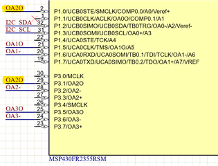

    大家好,我检查了硬件连接,发现OA2O未与A0 (PIN2)连接。因为它不在MSP430EXPFR2355评估板的引脚上。但直接连接到评估套件上的LED。

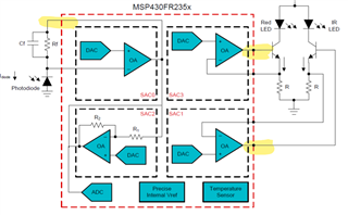

    但是当我看到应用说明中提供的方框图时,很明显TIA的输出与ADC转换器内部连接。 为什么 需要此连接。 请解释
    您好,
    图4-1中的方框图中有一个标记错误。 它应该是SAC2而不是SAC0作为TIA。 SAC0应为增益阶段。
    此致,
    现金Hao
    您好,在设计PCB布局时,我们确实考虑了SAC2用作TIA。 但我在这里担心的是,如果SAC2的输出在内部连接到A0 (ADC转换器),为什么我们还需要从外部连接它?
    谢谢。
    您好,
    上述疑问已向我澄清。

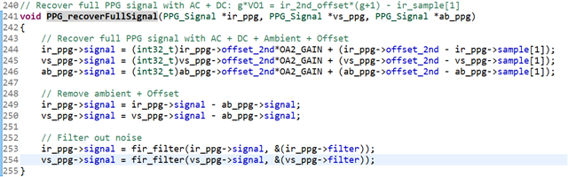

    您的PPG信号现在看起来正常。  图中显示的数据应该是带有(AC+DC)的完整PPG信号。 有关详细信息,请参阅代码中的“查找函数PPG_recoverFullSignal”。

    就像我说的,请检查代码。
    此致,
    现金Hao
    您好,
    我浏览了代码的这一部分。 现在我知道PPG信号基本上是增益x Vo (SAC2,TIA)。  所以用下面的公式将这些数字数据转换成伏特。
    在转换时,可以获得3.3V范围内的值。  此公式是否正确?
    谢谢。
    您好,
    您的公式是交流信号的,并且它是正确的。 但PPG信号是FIR滤波器后面的(AC+DC)信号。 您可以检查我在ir_PPG->signal和vs_PPG->signal上发布的代码
