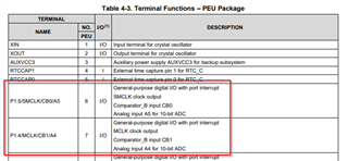

    我的控制器是msp430f6.7641万a
    我的问题是,在msp430f6.7651万a中,端口1.4 和端口1.5 作为UART/SPI通信工作,因此我如何将此引脚迁移为i2c通信。
    您好,Gulshan Dhiman,
    您能否说明您正在尝试配置哪个部件? 您已在上面的帖子中列出到。
    此外,这些器件都不能将UART,SPI或I2C路由到这些引脚,请参见数据表中的表4-3。
    请仔细检查所有内容,确保我们指的是相同的内容吗?
    此致,
    Evan
    MSP430F6.7641万A是我的部件号
    27 == WFP 1.4 RD/PM_UCA1RXD/PM_UCA1SOMI/LCDREF/R13
    28 == 1.5 /PM_UCA1TXD/PM_UCA1SIMO/R23 29LCDCAP/R33 30WFP 8.4 /1.0
    感谢您的澄清。 不幸的是eUSI_A不支持I2C通信。 请参阅数据表中的表6.12 12。 您必须找到一个使用eUSI_B进行I2C通信的引脚。
    此致,
