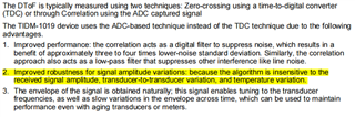

    您好,Johnson:
    感谢您的回复,
    TI设计:TIDM-1019 -水流量测量的超声波感应子系统参考设计
    "算法对温度变化不敏感"
    我不是完全不知道,这是什么意思?
    OOMAR您好,
    我们使用交叉相关算法来计算dTOF时间,因此温度变化将影响传感器的波形(如振幅),但这对算法的影响很小,因此我们的算法对温度不敏感。
    但是,温度会影响声波的传输速度。 对于此问题,一些客户需要校准它,尤其是在热表应用中。
    强生
