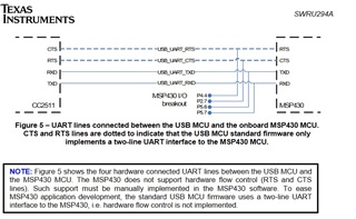

    我正在查看 SmartRFUsersGuide.pdf (SWRU294A),表9第24页。
    在表9的中间, MSP430列(最左列)中的WFP 3.5 显示在1.9 引脚列(最右列)中。
    如下图所示,在页面底部的第23页上,将显示以下端口。
    哪个是1.9 引脚? 10个端口中的每个端口上只有8个针脚。 这些端口的针脚如何编号?
    您可能需要修改程序以使用不同的USCSI:
    请注意,它使用引脚5.6 和5.7 进行UART连接。 此外,您的开关错误。请查看主板的用户手册。
    为什么UART开关错误?
    我是按照表4行事的。
    哪一部分(第?页,图? 表?) 您要求我查看的用户手册?
