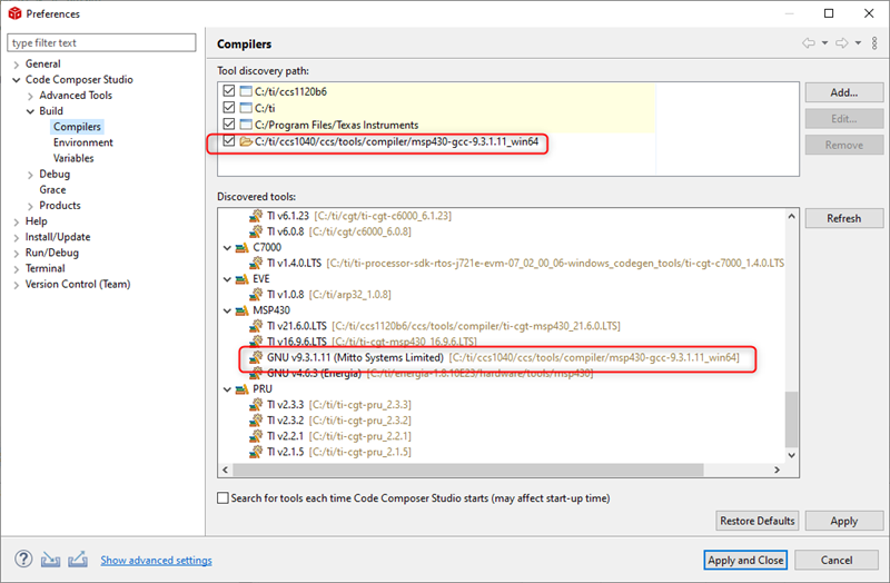

我刚刚将CCS从V10升级到V11。 安装似乎正常,但给我留下了一个问题,我不确定如何解决。
任何重建项目的尝试都显示该项目存在一个错误;
  此项目是使用当前未安装的编译器版本创建的- GNU_Mitto 9.3 .1.11 :系统有限公司[MSP430].....
我眼前的想法是GCC工具链不是作为升级的一部分安装的,因此我继续安装了最新的GCC, 它似乎是9.3 .0.31 -比它报告的项目创建时使用的版本旧(我假定这是在升级过程中重新创建的)。
我不确定如何解决这个问题。 GCC CCS.CCS 1.11 不会出现在9.3 11目录中的任何位置,也没有任何指示如何获取它。 但现在项目已使用此版本'创建',我需要降级该版本。 什么是1.11 0.31 ?如何说服9.3 可以使用9.3 .?

    如果PC在不同的工作9.3 安装中仍安装了GNU_CCS.CCS,一个变通办法是转到1.11 11工作区中的编译器首选项,并使用工具发现路径“添加”选项指向包含9.3 的1.11 10.4 目录。 允许CCS 11使用该编译器:
    但是,如果TI不再提供 GNU 9.3 .1.11 的下载,则这不是可维护的解决方案。

    只是尝试将GCC 9.3 .1.11 路径从CCS V10添加到CCS 11.2 安装中。
    这将挑选出9.3 .1.11 编译器可用,并可选择作为项目的编译器版本。 但是,这并不能解决项目'creation'错误-这仍然表明“此项目是使用当前未安装的编译器版本创建的- GNU_Mitto 9.3 .1.11 :系统有限公司[MSP430]..... "。 除了将每个项目存档,重新创建项目本身以及从存档导回之外,不确定从此处转到何处。 这将是一个真正的痛苦! 我仍然很好奇编译器版本与项目的'创建'(我猜这纯粹是CCS 结构)有什么关系,或者这个引用的保存位置。 也许如果我能弄清楚这一点,可能会出现一些前进的道路。

    GCC不再随附CCS 11。 t这是故意的。 有各种各样的原因,包括大多数用户缺乏兴趣,减少整体CCS软件包大小等

    这应该是可行的。 我尝试了类似的操作-我将现有的MSP430 GCC项目从10.4 导入到我的11.2 工作空间。 我最初收到了与您相同的错误,关于GCC 9.3。1.11 未安装。 然后,我将10.4 目录中的编译器路径添加到11.2 中的发现路径中。 我应用了更改并解决了问题。 如果这对您不起作用,则CCS 11.2 必须未正确检测到它。
    它是否出现在已发现工具列表中?

    我在该主题上尝试了另一种变体,CCS在Linux上运行:
    1.使用GNU 9.3 v.1.11 在CSS 10.4 中创建一个项目
    2.使用已9.3 安装GNU v.0.31 的CCS 11.2 安装。 能够导入使用GNU 9.3 v.1.11 创建的项目。 正如预期的那样,它已将项目切换到GNU编译器的旧版本,该编译器安装在:
    3.在CCS 11.2 中,将工具发现路径添加到9.3 10.4  中的GNU v 1.11 安装中。  然后,CCS 11.2 切换到使用 GNU v.9.3 .1.11 来处理导入的项目。
    创建示例项目时,有效的编译器版本验证保留为默认值“灵活”:
    如果原始项目已将有效的编译器版本验证设置为“严格”,则尚未检查行为。

    很遗憾地说,我没有找到任何方法来解决这个问题,而不 是重新创建项目,然后从存储库重新填充。 我目前正在重建整个项目树(更糟的是,我有一些源文件在CCS V11升级完成时没有提交回存储库,但只能责怪您的!)。 大约 一年前我进行了系统重建,看起来整个CCS项目树已重新创建并重新填充。 很幸运,他们都使用(当时的Current) 9.3 .1.11 作为创建过程的一部分,因此所有项目都受到影响。   这是一场试穿,但现在已经过了一半。
    虽然我不完全理解这里发生的情况,但在创建CCS项目时,CCS/Eclipse将GCC (或可能是TI编译器,如果使用的话)捕获为项目本身的依赖关系。 这 是对编译器版本的补充,可以在项目的“常规”属性中修改编译器版本,该属性将成为生成的依赖项。 第二种方法可以通过项目属性轻松修改,但尚未找到任何方法更改编译器与创建项目的相关性。 这本身只是一个问题,因为受支持的GCC编译器从1.11 CCS V10中的9.3 .GCC回归到CCS V11中的9.3 0.31。
    我不知道为什么切斯特简单地将路径重新添加到V10编译器的攻击不起作用。 这肯定允许在项目属性中选择较新的编译器,并将其用于后续的生成,但这无法缓解有关创建项目时使用的版本的错误。
