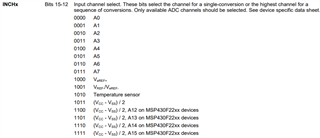

1.关于ADC10CTL1[15:12]INCHx,《家庭用户指南》中指出,A12-A15只能用于MSP430F22xx器件。 但是,40引脚QFN封装也具有A12-A15引脚。 他们如何设置这些PIN?

    感谢您的快速响应。 对于您对问题1的回答,我仍然有点困惑。 既然A12-A15引脚未连接到A11,那么它们可以设置吗? 例如,如果他们将INCHx设置为1100,那么他们将设置A12引脚,而不是(VCC-VSS)/2?
    如果不是,他们如何设置A12-A15?

    可以选择A12-A15引脚作为ADC输入通道。 设置为1100的是什么?

    很抱歉混淆了。 我的意思是通过编写1100来注册INCHx来选择A12引脚。
    因此,他们 在选择1100时,是否可以忽略INCHx寄存器描述中的(VCC-VSS)/2符号。 这将选择A12针脚输入通道正确吗?

    明白了。 是的,这应正确设置A12引脚。 另外,请记住设置ADC10AE1寄存器。
