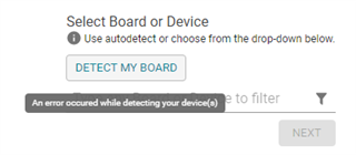

[参考译文] MSP-TS430PW14:I&'m使用此开发板(版本2.0)和MSP430F2013芯片和MSP-FET编程器。 但CCS未检测到我的主板。

大家好,
对于TI硬件和CCS,我真的是新手,所以我可能错过了一些明显的东西。
我已经再次向客户支持确认所有硬件都兼容。 我已执行的一些故障排除:
我卸载并重新安装了CCS,检查了更新,并且安装了MSP430ware。
我已确保为JTAG编程设置了跳线引脚。
我检查以确保程序员的驱动程序安装正确:
手动键入目标板并尝试刷新示例项目也会失败。 下面是我收到的错误消息类型:
提前感谢您的任何建议或想法!
    您好,Amanda:
    您是否尝试过将IC旋转180度?  您的引脚1 (TI徽标正下方封装上的小圆圈或缩进)位置似乎错误。  应如下所示:
