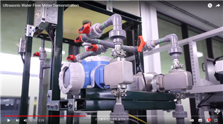

3.通过 YouTube 视频查询设备
www.youtube.com/watch
控制本视频中所示流速的产品是哪家公司?型号名称是什么?

    3、我们控制管道上的阀门、然后从参考表中读出流速。 我不记得该阀的型号名称。 但它可以轻松地被 其他人所取代。
