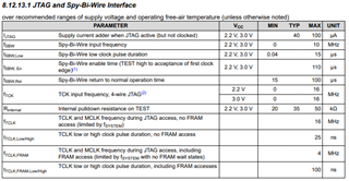

    感谢示波器快照! 我想您可能违反了 Tsbw、en (基本上是第一个脉冲宽度)。 在数据表中、最大值为110us、但在您的系统中、它标记为120us。 可以减少该数量并重试吗? 此处是我从中提取信息的位置:
    FRAM BSL 用户指南:
    数据表表 8.12.13.1 JTAG 和 Spy-Bi-Wire 接口:
    Evan
    您好 Evan、
    很抱歉、回答很慢。 我们将其更改为100us 和110us、但我们仍然具有相同的结果。

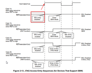

    我们正在阅读 slau320aj 以了解有关 JTAG 状态的更多信息。 到目前为止、似乎具有测试浮点(开路?) 是正常行为。 如果 JTAG 模式是阻止 MSP430进入 BSL 的问题、是否有已知的方法可以退出此模式并使 BSL 可靠地再次工作?

    Tony、
    [引用 userid="521846" URL"~/support/microcontrollers/msp-low-power-microcontrollers-group/msp430/msp430fr59941-cryptobsl-entry-sequence-failure/4093169#40931694"]您是否认为器件正在进入 JTAG 模式?[引用/引用]
    我认为这可能会解释您看到的行为。
     根据 slau320aj.pdf 中的进入序列说明 、保持 TEST 高电平将启用 SBW 接口(请参阅2.3.1.1)。 启用 SBW 将禁用 BSL 接口(请参阅图2-13)。
    您可以在正常运行期间尝试保持测试低电平吗? 仅在您打算进入 BSL 模式时切换。

    很抱歉、响应缓慢、我们正在等待一些测试命令。 我们发现 、以下波形始终有效、以确保 JTAG 模式始终处于禁用状态、并授予 BSL 进入权限。  您对该序列为什么会实现这一目标有什么想法吗?
    Tony
    您好、Tony、
    真有意思。 我不知道为什么测试中的3个脉冲会起作用。
    但是、在正常运行期间、您的系统似乎仍保持测试高电平。 是否有任何东西阻止您将测试保持在低电平? 将 TEST 设置为低电平是器件的预期运行条件。 如果您将 TEST 保持在高电平、SBW/JTAG 接口将被启用、我认为这对于正常应用操作没有意义、我认为这可能与您的问题有关。 请参阅 使用 JTAG 接口进行编程中的2.3.1.1
