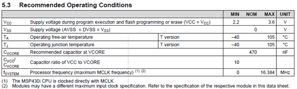

在不降低 msp430i2041 SD24模拟输入性能的情况下、我们可以应用哪些绝对最大值(相对于 AVSS 的正值和负值)?
背景
TI《MSP430i2041手册》(参考文献1)似乎与 SD24通道 A0.0+至 A3.0-的绝对最大额定值之间存在矛盾。 在第14页的手册中、MSP430i2041电路板的绝对最大额定值见表5.1绝对最大额定值。  在参数“施加到任何引脚(不包括 VCORE、ROSC)的电压”下,最小和最大电压以 VSS 为基准列出为-0.3V 和 Vcc + 0.3V (请参阅表注2)。
在表5.3建议运行条件之前、不会在稍后定义 VSS。  VSS 定义为电源电压(AVss = DVss = VSS)、这意味着 AVss 和 DVss 处于相同的电位、例如当它们连接在一起时。
第22页的后面部分、表5-21。 SD24输入范围提供与 SD24输入相关的参数。
从该表中、我们可以看到与我们的问题相关的两个相关参数 V (I)和 V (IC)、它们分别是绝对输入电压范围和共模输入电压范围。  它们的最小值和最大值是相同的。   最大值列为 VCC、最小值列为 AVSS–1。  如果我们假设 AVss = DVss = VSS = GND、则可以将这些参数解释为具有 VSS-1V 的最小电压和 Vcc 的最大电压。
表5.1和表5-21的参数似乎相互冲突。 在不会随着时间的推移而降低 SD24的情况下、可施加到 SD24的引脚 A0.0+至 A3.0-的共模信号(以 AVSS 为基准的信号)的范围是多少?  与 MSP 客户应用程序部门的 James Evans 回答了 e2eTI 站点上的许多问题。  在回答 Bob Bacon 提出的题为"MSP430I2040:SD24的操作"的问题(参考文献2)时,James 回答了 Bob 的以下问题:

假设 James 的回答正确、则可以将以 AVss 为基准的低至-1V 的值应用于 SD24的引脚、但会降低其性能。  如果我的任何假设不正确、请告诉我。  但仍不清楚低于-1V 的负值是否能够在规格范围内正常工作、而不会对 SD24造成长期降级。  例如、 假设我们的器件 启动 并且-3.3V 在被拉至0V 之前应用到引脚 A0.0+和 A0.0-上几毫秒;这样会使 SD24和 MSP430i2041随着时间的推移降级吗?
因此,我们的问题是:
