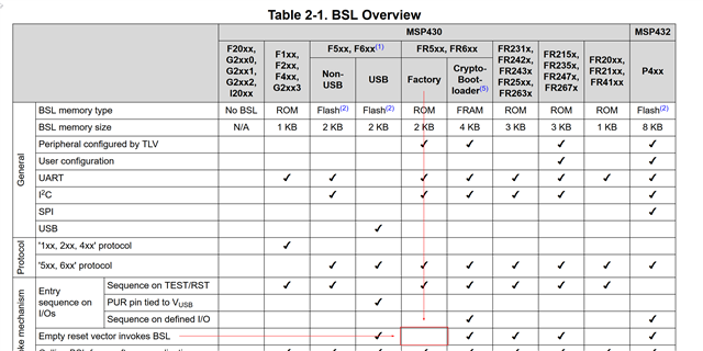

    遗憾的是、FR5x 不具有这种行为。 根据 FRAM BSL 指南中的表2-1、它没有。

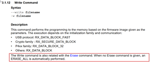

    [引用 userid="466372" URL"~μ C/support/microcontrollers/msp-low-power-microcontrollers-group/msp430-low-power-microcontroller-forum/1110557/msp430fr50431-How-do-i-automatically-jump to BSL-upon -startup/4115937"]iirc、否则您在上传新的数据之前仍有可能被破坏/删除...如果您无法成功、您无法执行完整的代码、那么您可能会在上传...
    我不确定这是否正确。 BSL 指南指出:
    我的意思是、您可以在编程前擦除打算写入的段、以避免需要整体擦除。 我们需要对此进行实验以确认。 请告诉我您是否可以进行此实验、否则我可以进行此实验、并在本周晚些时候返回给您。

    如果我理解正确、为了不执行批量擦除、我们需要为 BSL 提供正确的密码。 由于此密码与中断矢量表相同、我们需要知道其内容。 这是否随代码变化而变化? 因为如果不是这样、这意味着代码可能会通过 I2C 转储、并且所提供的安全性极低。 如果它确实发生变化、我们需要跟踪中断矢量表如何查找各个固件 版本。 我想我们可以集成一个脚本、它将解析每个固件版本的 BSL 密码、作为 CI/CD 流水线的一部分、但我们需要以某种方式访问它、整个工作流程变得有点混乱。

    您对 BSL 密码正确无误。 它是中断表的前16个字、因此如果您的代码发生变化、以至于中断表发生变化、那么 BSL 密码将发生变化。

    您是否确认必须进行批量擦除? FRAM BSL 指南使您似乎可以加载特定区域、如果 您首先擦除这些区域。 我将对此进行实验、因为如果该结果为真、则您可以在 BSL 加载程序不会触及的区域中创建条件 BSL 调用函数。
    如果您需要执行批量擦除、那么您将面临您所讨论的问题。
    Evan
    我需要解锁 BSL。 如果我错了、请纠正我的错误、但为了执行此操作、我需要执行批量擦除或提供正确的密码、如前面所述。 提供正确的密码意味着流水线变得复杂、正如我之前所说的那样。
