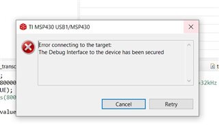

我有一个定制板、在这里我连接了一个 MSPFET 工具作为调试器。 我在处理它的过程中看到了这条消息。
从其他帖子看来、此时带有 USB 端口的 MSP430应该是不可锁定的、但这是真的吗? 如果是、如何解锁它?
    您好、Alec、
    请参考我们 的 MSP 代码保护功能应用手册
    您可以使用 BSL 在 MSP430F5xx/6xx 器件上反向 JTAG 锁定。
    具体而言、按照该应用手册第2.2.1节中的指令来复位 JTAG/SBW 签名寄存器以解锁 JTAG。
    您还可以将 MSP-FET 与 BSL 脚本编写器和 UART BSL 结合使用、并 通过提供错误的密码轻松执行 BSL 批量擦除。 BSL-Scripter 随附的示例 将展示如何执行该操作。
    Brandon Fisher
    如果不触碰 TI 工厂 HID BSL、并且板载器件具有硬件 USB 支持、则可以通过 PUR 按钮强制器件进入 BSL 模式。 它可以被整体擦除。 如果 JTAG 保险丝真的被锁定、那么保险丝 值可被修改为零。 TI HID 工厂 BSL 适用于4、8、12和24 MHz XT2。
