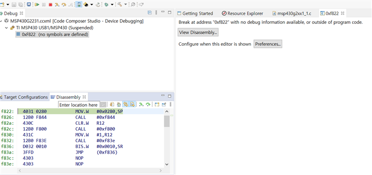

我一直在研究将 MSP430G2231与 MSP-EX430G2搭配使用的微控制器。
每次我尝试连接目标时、它都会在特定地址处中断。
指向的地址列印在下面的说明中、这意味着"准备发送到闪存"。
我尝试在没有任何代码的情况下执行相同的过程、以检查我的代码是否 可能包含错误。
但同样的错误再次出现。

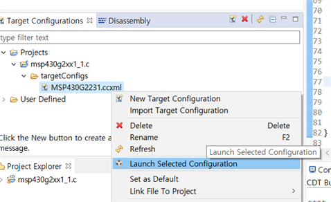

    4. 点击‘Launch Selected Configuration’(启动选定配置)。 (请参阅下图。)
    5. 点击‘Connect Target’(连接目标)。 (请参阅下图。)
    6. 出现错误。 (请参阅下图。)

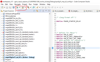

    看起来步骤1-3正好是我要执行的步骤、但是、您可以不执行步骤4、5和6、而是执行此操作吗? 构建完成后、尝试按"Debug"或"flash" 、您可以按绿色虫子按钮(使您处于调试模式)、或按右侧按钮(使项目闪存到器件上)。  我在下面附上了这张图片。  您还可以在"Run"选项卡中找到这些命令。
    如果您将项目刷写到器件中、它应在加载后自动开始执行代码。  如果您进行调试、您应该会收到一个与下图类似的屏幕。 如果您按我用红色圈出的"播放"按钮、您可以开始执行代码。
    这应该能够运行您的代码。  如果您有任何问题、请告诉我。
