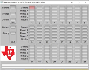

我 使用片选 MSP430I2041从 EnergyMeasurementDesignCenter 工具生成默认代码。 生成的代码使用 CCS 编译并将目标芯片更改为 MSP430I2040。 将代码加载到 EVM 控制器。
根据提供的校准文档
e2e.ti.com/.../slaa638.pdf
我下载并安装
e2e.ti.com/.../tidc596.zip
打开 calibration-config.xml 并更改 COM 端口。
我不理解 COM 端口设置。根据 PC 设备管理器中显示的控制台、第266行 COM 端口已设置。  第269和275行中的另外两个 COM 端口、一个用于参考表、另一个用于发电机、需要改变或不改变。 该仪表类型 ID 还需要更改吗?
之后、我打开应用程序"calibrator-20121120.exe"
EVM 和 PC 之间的校准不成功。 我还发送日志
启动
0:仪表线程启动-波特率为9600时为 com17
0:串行打开 com17
发电机螺纹
发电机螺纹 A - 8.
发生器线程 pts3_3c
0:串行打开 com17
0:设置跟踪0
打开发电机端口 cnca1
无法打开生成器串行端口'cnca1'
0:UUT 无有效响应
0:UUT 无有效响应
0:UUT 无有效响应
如何解决此问题并开始校准。
