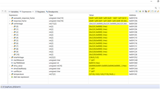

我让 MSP-EXP430FR5994通过 UART 与 BQ79600 EVM 通信;DMA 用于 UART 接收。 BQ79600 EVM 连接到定制的 BQ79616 PCB。 通信成功大部分时间、BQ 芯片能够测量电池电压和温度。 我已经通过在 CCS 中启动调试会话来确认这一点、并使用逻辑分析仪捕获5秒的触发。 之后、我停止 CCS 并查看表达式。 附件是成功的 IDE 表达式(BQUartDMASuccesss.PNG)的屏幕截图。
在大约7个这样的 IDE 运行之后、BQ 自动寻址序列在第一个 DLL 丢弃后停止读取。 BQ 芯片正在响应此第一步、如所附的逻辑分析仪屏幕截图(AABREAA.PNG)中所示。 DMA ISR 不会触发。 从随附的 IDE 屏幕截图(dmaRxAA.PNG)中、dma_value 缓冲区正在接收全部7个预期字节。 我想了解 DMA ISR 为什么与触发有关是偶发的。

dmaDataReady = 0;
BQUART_IFG &= ~UCRXIFG; //clear UART receive buffer
BQUART_DMAxCTL |= DMAEN;
BQUART_DMAxCTL |= DMAIE;
for (i = 0; i < length; i++){
while (!(BQUART_IFG & UCTXIFG));
BQUART_TXBUF = data[i];
* @brief Receive MSP430 UART
* After DMA receive transfer is complete, copy the data over to BQ data processing arrays
void uartReceive(void){
uint8_t i;
if (startMeasure == 1){
for (i = 0; i < uartRxLen; i++){
response_frame[i] = dma_value[i];
dmaDataReady = 1;
if (bq79600Addr != Bridge_DEV_CONF1_Response){
autoaddr_response_frame[i] = dma_value[i];
dmaDataReady = 1;
bq79600Addr = autoaddr_response_frame[4];
* @brief DMA ISR: BQUART_DMA_RX_TRIGGER
#pragma vector=DMA_VECTOR
__interrupt void dmaIsrHandler(void)
switch(__even_in_range(DMAIV, BQUART_DMAIV_IFG))
case BQUART_DMAIV_IFG:
BQUART_DMAxCTL &= ~DMAIE;
uartReceive();
// Exit low power mode on wake-up
__bic_SR_register_on_exit(LPM4_bits);
break;
case DMAIV_DMA0IFG:
break;
case DMAIV_DMA2IFG:
break;
case DMAIV_DMA3IFG:
break;
case DMAIV_DMA4IFG:
break;
case DMAIV_DMA5IFG:
break;
default: break;
#endif
