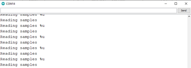

    因此、如果我对第47行进行注释、然后 将 第48行和第49行替换为以下两行:
               UART_transmitString("Reading samples\n");
               UART_transmitString("Reading samples %u\n", a);
    我在串行终端中持续接收这两条线路:
    那么、我的 UART 通信工作正常。 很明显、由于我没有在 该函数中实现任何函数来发送该整数"A"、因此我不会收到它。 您对如何修改此函数以发送字符串以及 整数、浮点、长整型等值是否有任何建议?
