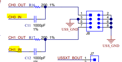

    我发现在 MSP430上 CH0_IN 似乎已损坏。  它的运行方式就好像 RxBias 未应用于 CH0_IN 一样、因此我怀疑它与红色圆圈中的开关有关。
    下面是显示 CH0_IN 的示波器捕获:顶部图片是您的 PCB、RxBias 为0v、当它应该大约为800mV 时、如底部图片所示。
    至于无信号的另一个问题、您能否在以黄色突出显示的电容器上捕获 CH0_IN 和 CH1_IN?

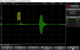

    关于使用2MHz 传感器进行的测量、下面显示了 CH0_IN (黄色)和 CH1_IN (绿色):
    I presume CH1_IN 只是电气串扰。

    您好、Jack、关于2MHz 信号的示波器捕获、CH0_IN (黄色)看起来正常。  您应该会看到脉冲在顶部偏移~0.3V 直流。  这是由于传感器在 CH0_OUT 上发出脉冲之前、在内部向 CH0_IN 引脚施加了 TX 偏置。  是的、CH1_IN (绿色)是由信号耦合导致的。
    换能器似乎正常工作、您有一个"好"的 EVM。  因此、如果您将相同的传感器连接到其他 EVM、并使用完全相同的代码和配置参数进行编程、则该 EVM 必须存在故障。
