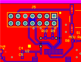

大家好、我正在尝试对 MSP430F2617和 DRV8846板进行编程。
使用 FET 仿真工具连接电路板时、红灯 nFAULT 会亮起、并且我无法 加载文件.out。
如何解决此问题?

    您好、Johnson、硬件是 EVM 板。
    问题是、对于经典.out 程序、该过程可以正常工作、在新工程中复制相同的程序并执行编译操作、它会创建一个无法加载的新.out 文件、并导致 nFAUT 上的红灯亮起。
    感谢您的支持!

    我检查了该原理图:
    看起来很陌生、我认为硬件连接正确、您能否尝试下载固件并再次测试?

    [引用 userid="367229" URL"~/support/microcontrollers/msp-low-power-microcontrollers-group/msp430/f/MSP-low-power-microcontroller-forum/1059289/msp430f2617-drv8846-MSP-FET/3929402#3929402"]问题是我无法立即修改任何红色的 ULT 项目[引用]。
    您更改项目不应影响硬件、只是与 CCS 相关、因此非常奇怪。
    您可以下载代码并正常运行、这意味着硬件连接正确。
