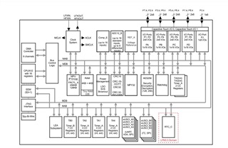

我对引脚和寄存器之间的关系有点困惑、为什么对寄存器执行如此多的操作?
 一些操作是按寄存器的引脚进行的、它们的名称是相似的。 一个引脚是否与一个寄存器相对应?
2.为什么要根据寄存器执行如此多的操作? MSP430寄存器和 x86寄存器之间有何区别?  它们之间的共同点是什么?
高升
    MSP430具有许多特殊功能寄存器。 这些实际上只是存储器映射 I/O 不要与 CPU 寄存器混淆。 (R0-R15)
    您好,高升
    根据 MSP430FR58xx、MSP430FR59xx 和 MSP430FR6xx 系列用户指南(修订版 P)12.2数字 I/O 操作、一个 GPIO 可由不同的寄存器操作。 例如、输入寄存器、输出寄存器、方向寄存器、内部上拉和下拉电阻器等。 您可以在12.4数字 I/O 寄存器上检查寄存器的详细功能。 然后、您可以使用上的简单代码示例尝试寄存器级操作
    MSP430FR599x、MSP430FR596x 代码示例(修订版 E)
    查看所有这些小盒子:
    每个寄存器都由多个内存映射*寄存器控制,这就是为什么有这么多寄存器的原因。 请注意、您所引用的"x86寄存器"也只能在 CPU 中找到。
    *每个控制寄存器在内存空间中被分配一个地址。
